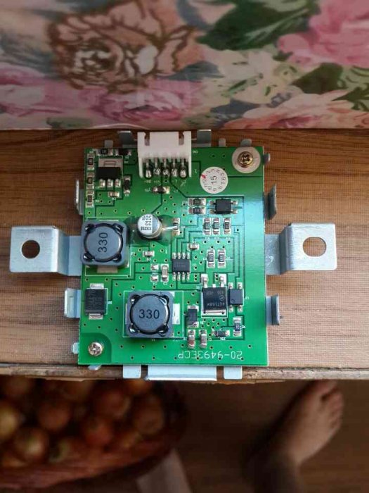

Всем привет . и я столкнулся с этой проблемой. выключает левый ближний svet.diod работ. проблема компьютера привело драйвер. есть ли аналог этого?
#24
Всем привет . и я столкнулся с этой проблемой. выключает левый ближний svet.diod работ. проблема компьютера привело драйвер. есть ли аналог этого?[/QUOTE]
#25
[QUOTE = "Павел, должность: 25656, член: 6498"] Всем привет. и я столкнулся с этой проблемой. выключает левый ближний svet.diod работ. проблема компьютера привело драйвер. есть ли аналог этого? [/ QUOTE]
